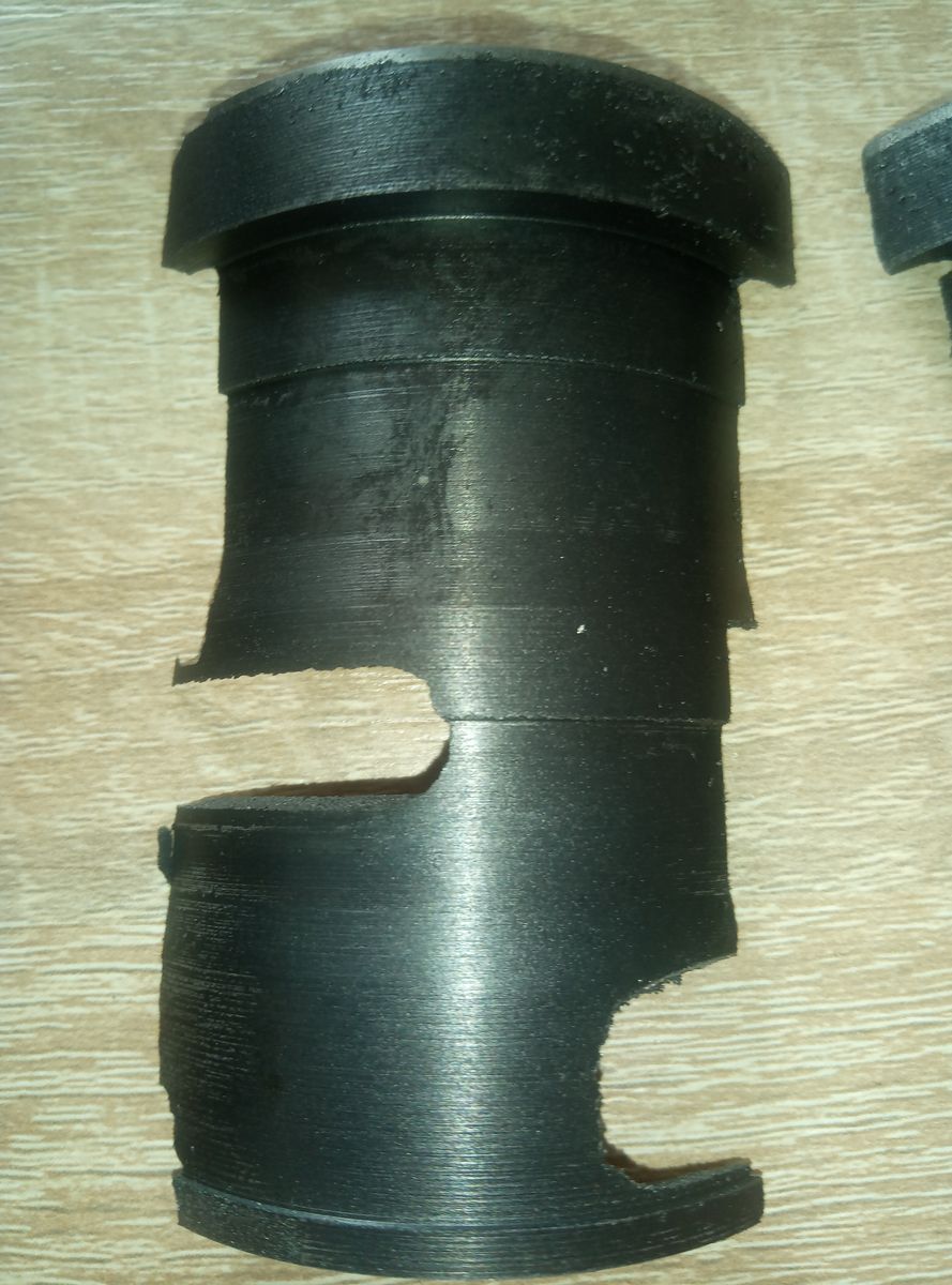

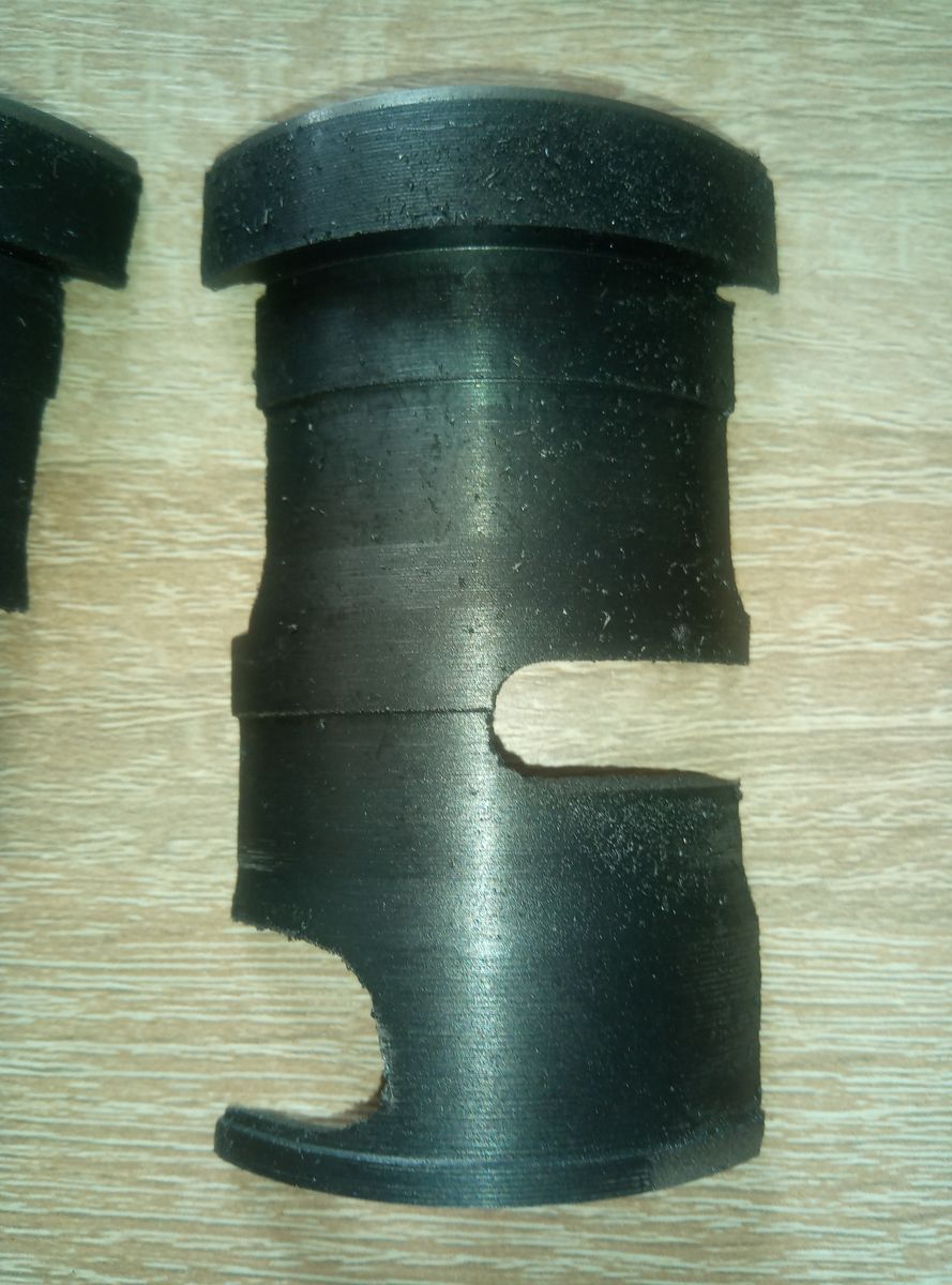

  • Über den schlechten Guss könnte ich ja auch noch hinweg sehen, aber das zwischen der Buchse und den Kühlkörper sogar noch das Honöl gelaufen ist, geht für mich garnicht. Nachdem ich die Buchse an vier Stellen mit einen Fräser durchgebohrt habe sind alle Teile rausgefallen. Was passiert wärend der Fahrt mit der Buchse die auch am Zylinderkopfdichbund schlecht vergossen war?
    Mein Zylinder war keie 2.Wahl oder verbilligt.
  • Der schlechte Guss ist die Ursache allen Übels und ein Indiz dafür, dass bei der Gusstechnologie etwas überhaupt nicht stimmt. Derartige Lunker reduzieren den Wärmeübergang zwischen Buchse und Kühlkörper und je nach Ausdehnung auch noch die Wärmeleitung innerhalb des Kühlkörpers.
    Die daraus resultierenden Hitzenester führen zur Verwerfung der Laufbuchse, erhöhen damit die Klemmgefahr und generieren Klopfnester.
    Wenn die Beobachtungen stimmen, dass selbst Honöl zwischen beiden Bauteilen vorgefunden wurde, deutet das auf keine ausreichende Vorspannung zwischen beiden Bauteilen zueinander.
    Bekanntlich ist die Wärmedehnung von Aluminium mehr als doppelt so groß wie von Guss, was zur Folge hat, dass der Kühlkörper bei Erwärmung der Laufbuchse davonläuft und sich ein Trennspalt bildet. Die Konsequenz davon ist ein noch viel schlechterer Wärmeübergang als er sich ohnehin schon zwischen Alu und Grauguss ergibt. Denn die Wärmeleitfähigkeit von Luft liegt bei λ 0,0262W/m*K, Aluminium im Vergleich bei um die λ 200W/m*K, daher verwendet man Luft auch zum Isolieren von Bauteilen. Die Laufbuchse muss daher selbst bei Betriebstemperatur eine gewisse Vorspannung aufweisen um den Wärmeübergangswiderstand so klein wie nur möglich zu halten.
    Die eleganteste Lösung dieser Problematiken wie Dehnungsdifferenzen und Übergangswiderstände ist hier eine beschichtete (Nikasil) oder unbeschichtete (Alusil) Alulaufbahn.

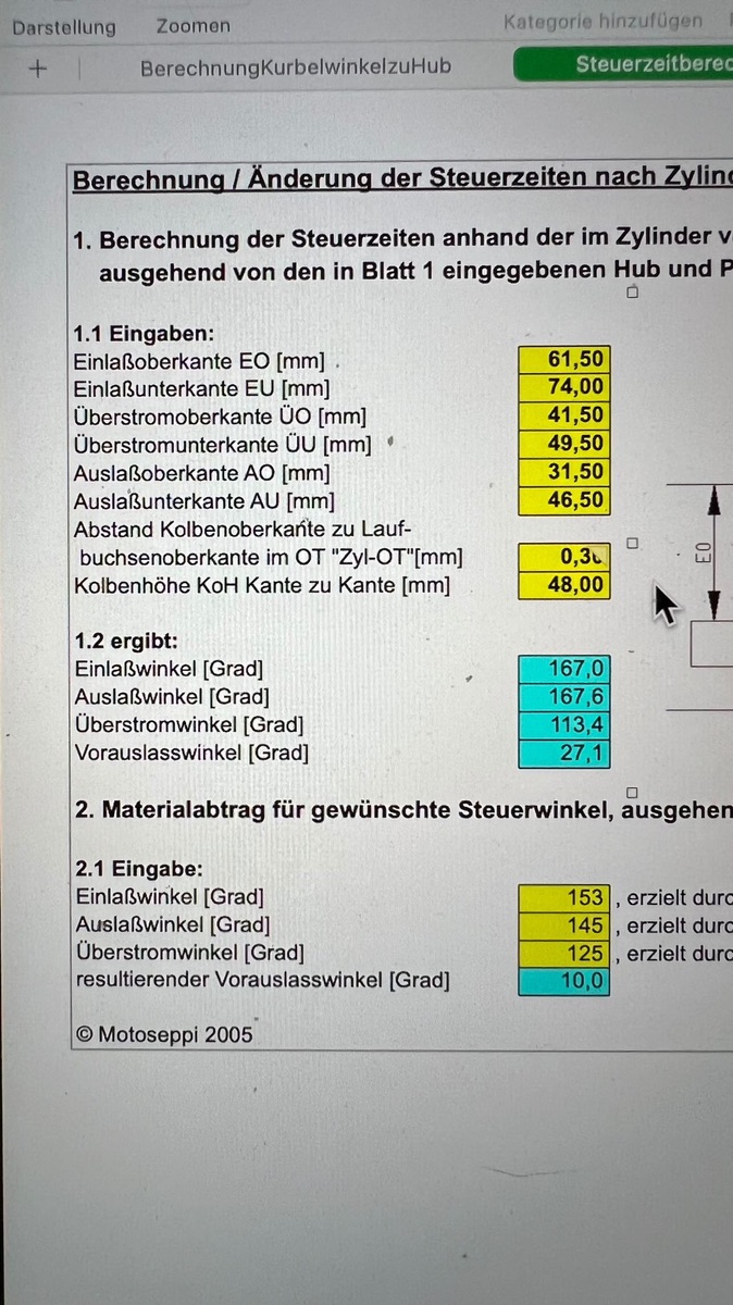

  • Also ich hatte letztens mal ein SM94G als Kit gekauft.
    Rohzylinder hin oder her. Mit dem gelieferten Barikitkolben lag die Einlaßsteuerzeit bei 167 Grad. Das ist wahrscheinlich nicht für jede Anwendung die beste Voraussetzung. Meine Anfrage bei SaMo wurde erstmal belächelt. Das würde so wunderbar funktionieren. Letzen Endes wurde mir aber angeboten, es zurück zu schicken und ich habe mein Geld wieder bekommen.
    Anbei mal die Steuerzeiten so wie es ausgeliefert wurde.
  • Ich kann nichts schlechtes berichten über die lange ESZ. Das fährt sich gut, auch im niedrigen Drehzahlbereich macht es keine Probleme. Also lieber erstmal ausprobieren, wenn es dich so sehr stört könntest du ja auch einen langen Italkit Kolben verbauen.
    Die Höhen sehe ich nicht als Problem. Wenn deine Werte so stimmen, würde ich den Zylinder einfach oben um 1,9mm abdrehen und eine Fußdistanz drunter packen. Kopf so lassen, wie er ist. Dann kommst du mit 48er Kolbenlänge auf 177/125/159. Das ist doch als Basis nicht schlecht. Die Einzige Stelle, wo es da eng werden könnte, wäre evtl. die Einlassoberkante. Je nachdem wo die unterste Kolbenringnut sitzt. Das müsste man messen. Wenn der Barikit ein 1-Ring ist, sollte das stressfrei gehen.
    Das sind meine aktuellen Diagramme (Radleistung!) von meinem 94G, Auslass wurde bearbeitet, Überströmer und Einlass sind noch original.
    Wenn es mich stört, könnte ich ja einen langen Italkit Kolben verbauen. So schlau bin ich auch. Sehe es aber nicht ein nochmal 50€ oder so zusätzlich für einen Kolben auszugeben. Tauschen wollte man ihn mir nicht.
    uphill. Sehr viel weiter hoch setzen ist auch nicht möglich, da dann der Auslaß nicht mehr ganz geschlossen wird wenn der Kolben im OT ist.
