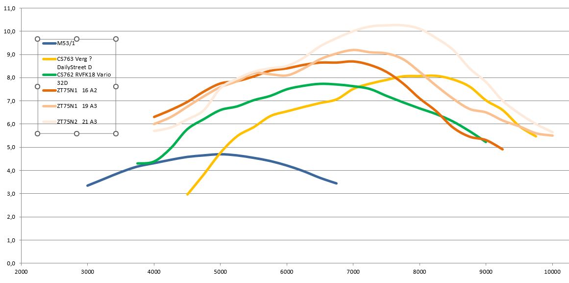

Hier die Drehmomente welche auf den jeweiligen Webseiten zu finden sind, also die Werksangaben:
blau: KR51/1 Original
grün: CS762 mit RVFK18 & Vario 32D
gelb: CS763 Verg ? & DailyStreet D
orange: ZT75N Stage 1 mit BVF 16 & AOA2
rosa: ZT75N Stage 1 mit BVF 19 & AOA3
blassrosa: ZT75N Stage 2 mit BVF 21 & AOA3

Die Innenradien haben sicherlich nicht den positivsten Einfluss auf die Leistung des Zylinders, aber als ursächlich würde ich sie nicht sehen. Ich habe ja n 76er auf Originalhub und meinen 87er auch mit großer Buchse gebaut und da geht es auch. Bin auch schon 75N und RS76 gefahren um einen Vergleich zu haben, und ja im Vergleich der Kurzhuber hat der 75N vor allem im unteren Drehzahlbereich mehr Drehmoment, dafür geht ihm obenraus früher die Puste aus. Aber der RS76 wirkt aus irgendeinem Grund überall lahm, ist aber auch echt soft ausgelegt. Der 87er fährt aber über das gesamte Band besser und richtig gut, sonst hätte ich ihn längst noch einmal gebaut mit 75N Kühlkörper, welchen ich schon hier habe.
Die Innenradien sind es definitiv nicht. Die sind beim RS76/3 noch vorhanden. Ich fahre in meinem anderen Star noch einen 85er mit 45mm Hub. Dort ist eine 54er Buchse im DDR Kühlkörper verbaut. Ursprünglich gebaut von Klappstuhl und von BT nachbearbeitet. Der Zylinder hat aufgrund der 54er Buchse keine Innenradien mehr, geht aber in meiner M54 Flotte über das gesamte Band deutlich am besten. Der Motor ist aber auch exotisch und nicht von der Stange. Bei Plug and Play Stecktuning ist man nach meiner Erfahrung mit dem ZT75N super bedient
