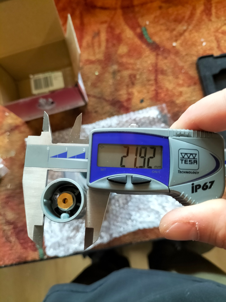

Der Vergaser wurde ausgepackt und eingebaut.

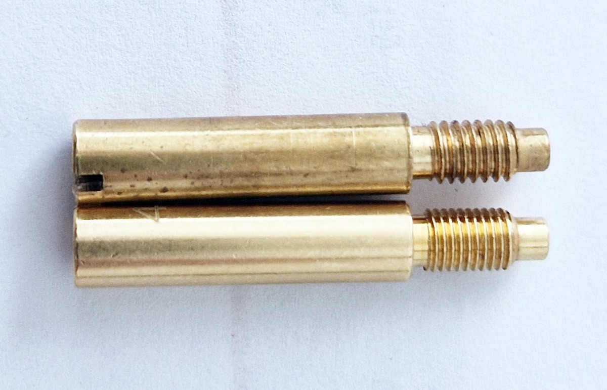

Die Gemischschraube zeigte keine Reaktion. Der Vergaser wurde geöffnet, um die Düse von 35 auf 32 zu wechseln. Dies ist die übliche Einstellung für einen neuen Vergaser. Leider hat die Düse ein anderes Gewinde und kann daher nicht ausgetauscht werden.
Der Versuch, den Vergaser wieder zusammenzubauen, ist unmöglich, da der O-Ring nicht mehr passt. Wo liegt mein Fehler?

Es sind außerdem noch zusätzliche Leerlaufdüsen bei dem Vergaser beiliegend. Mit dem entsprechenden passenden Gewinde.

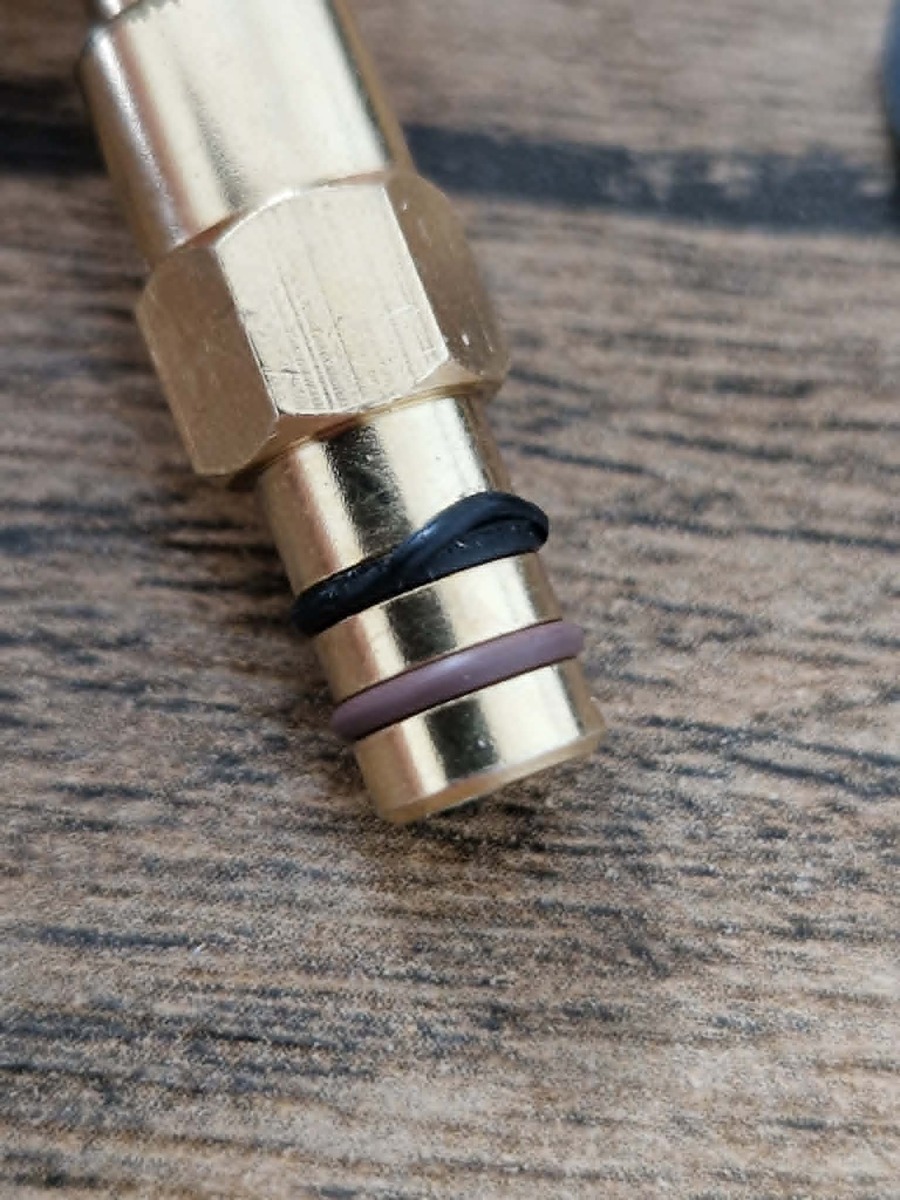

Das Problem mit dem Dichtring hatte ich auch, habe ihn dann aber einfach ersetzt.
Die 35 LLD ist die Kleinste die angeboten wird, sofern ich mich richtig erinnere. Ich habe einfach ein M4 Gewinde geschnitten und dann eine 32er LLD verbaut. Das ist problemlos machbar. Ich finde es jedoch unnötig, auf diese Art dafür zu sorgen, dass man die Teile nur bei PZ kaufen kann.
