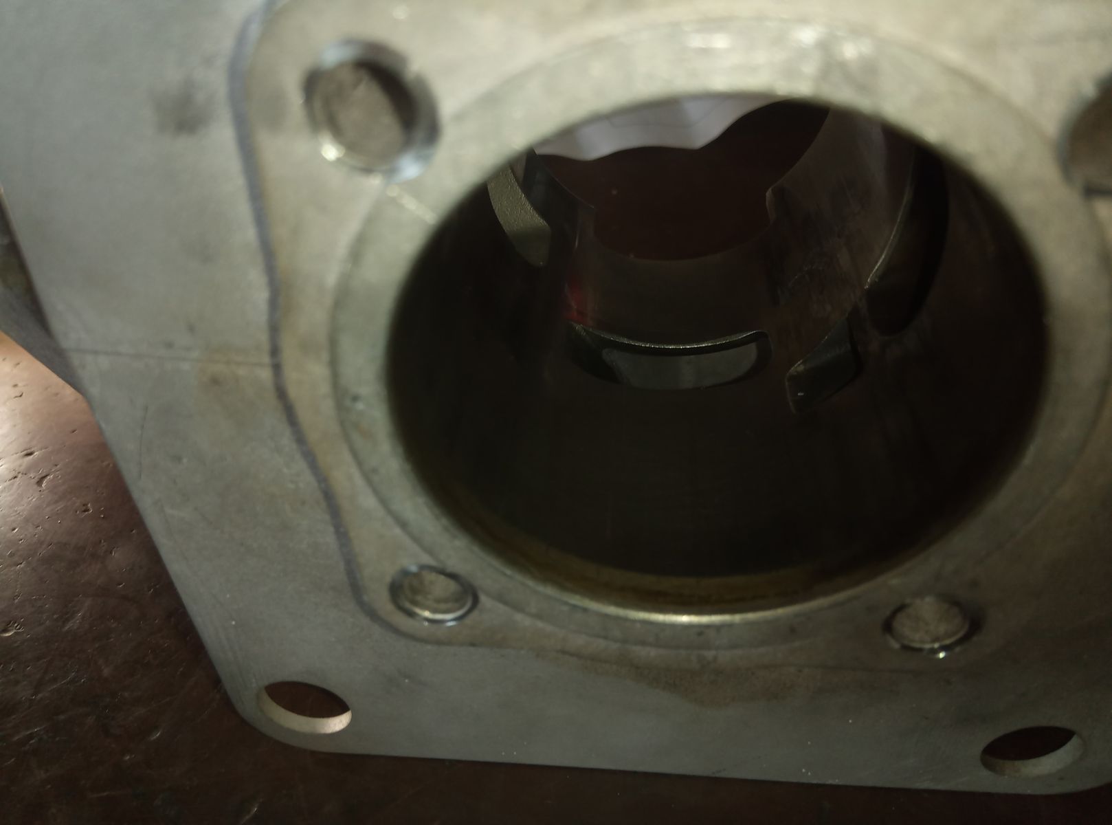

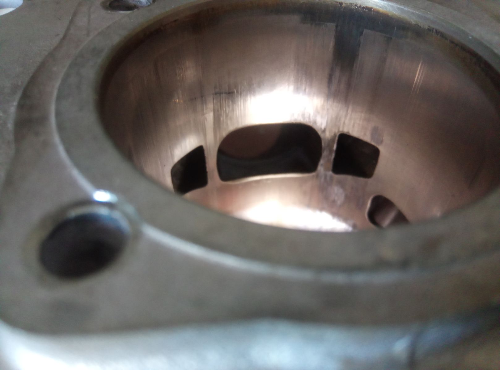

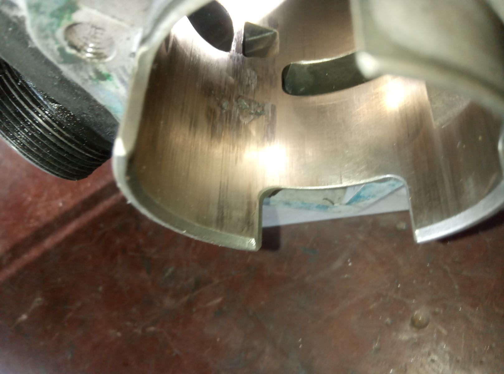

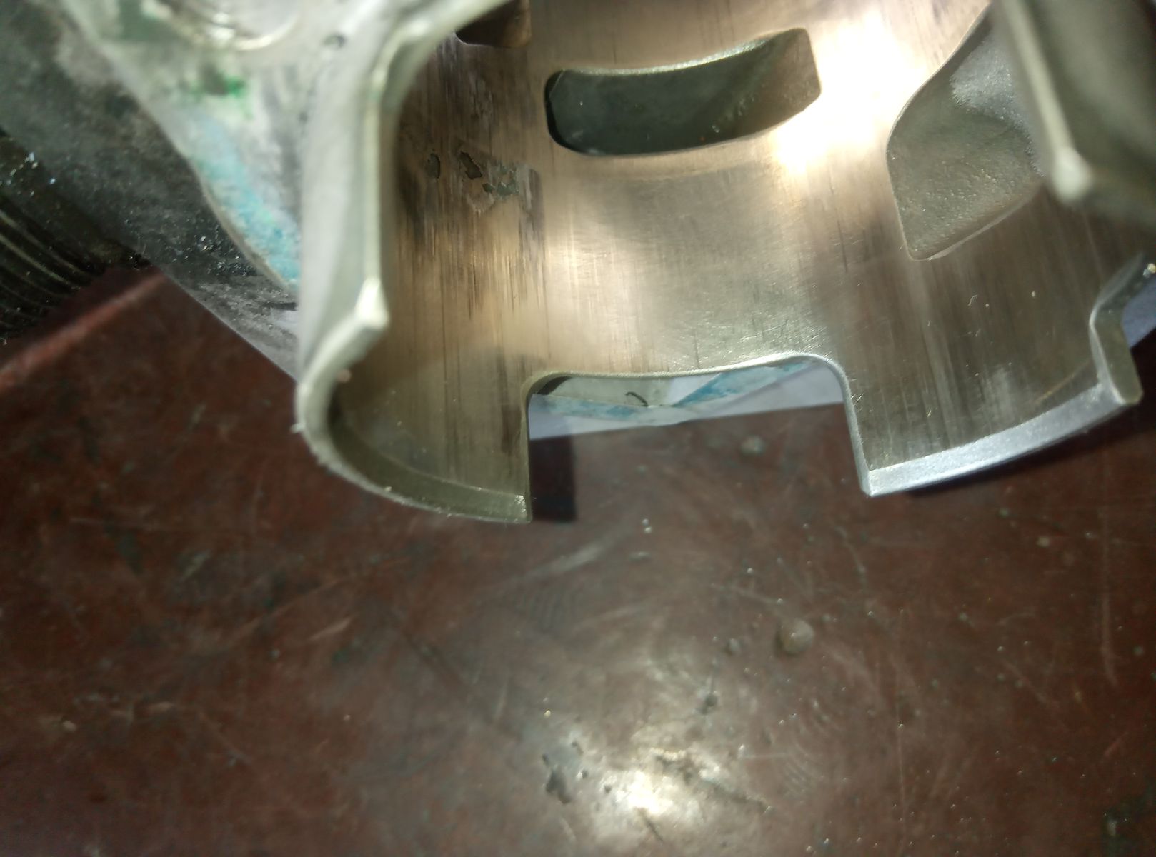

  • komischerweise wurde mir auch von mehreren Leuten hier aus dem Forum, die Zylinder bearbeiten von den ZT Zylindern abgeraten als Basis. Wenn man mal bei ebay kleinanzeigen schaut, findet man jede Menge gebrauchte ZT Zylinder. Ob 90 oder 110ccm mit Klemmern oder klemmspuren. Ich denke die wenigsten Zylinder brauchen den B Maß kolben...
  • Also ich habe von den beschichteten ZT Zylindern aus der GEN2 > hundert Stück montiert (und damit verkauft)... Davon gab es einen einzigen ZT90N wo sich mmn. die Beschichtung gelöst hat. War bissel Diskussion mit ZT aber unterm Strich wurde er auf Kulanz ersetzt.
    Ich erlaube mir also das Fazit, dass die Beschichtung nicht grundsätzlich schlecht ist. Auch fahren einige Kunden mit ZT90N S1 GEN2 seit >10.000km rum und haben 0,0 Probleme.
    Das Kleinenzeigen voll ist mit defekten Zylinder ist eher dem geschuldet, dass jeder Dulli irgendwo was drauf steckt und der Meinung ist er weis was er da tut... Kann man machen, muss man halt mit entsprechendem Lehrgeld rechnen.
    Firma: Motoren Service Maul
  • Generell habe ich nichts gegen eine Beschichtung wenn man weiß wie man damit umzugehen hat, nur sieht man gerade bei einer Firma aus Trebbin, dass diese Zylinder nicht für den breiten Markt gegeigt sind. Fehler bei der Abstimmung verzeihen diese Zylinder gerade nicht und meist ist ein neues Beschichten nötig, welches deutlich teurer als ein neuer Schliff ist.
    Ich gehe ganz stark davon aus das du die Zylinder nicht weiter bearbeitet hast. Sind das alles 90er gewesen die du verbaut hast?
  • vom 50er bis zum 110er alles dabei, sowohl unbearbeitet als auch bearbeitet, unter anderem 19,5 PS (echte, nicht Werbe PS) 110er von BT und Brandaktuell an unserem eigenen Fahrzeug für das Festigkeitsgutachten ein nachgeschärfter 110er S1 mit 18 PS.
