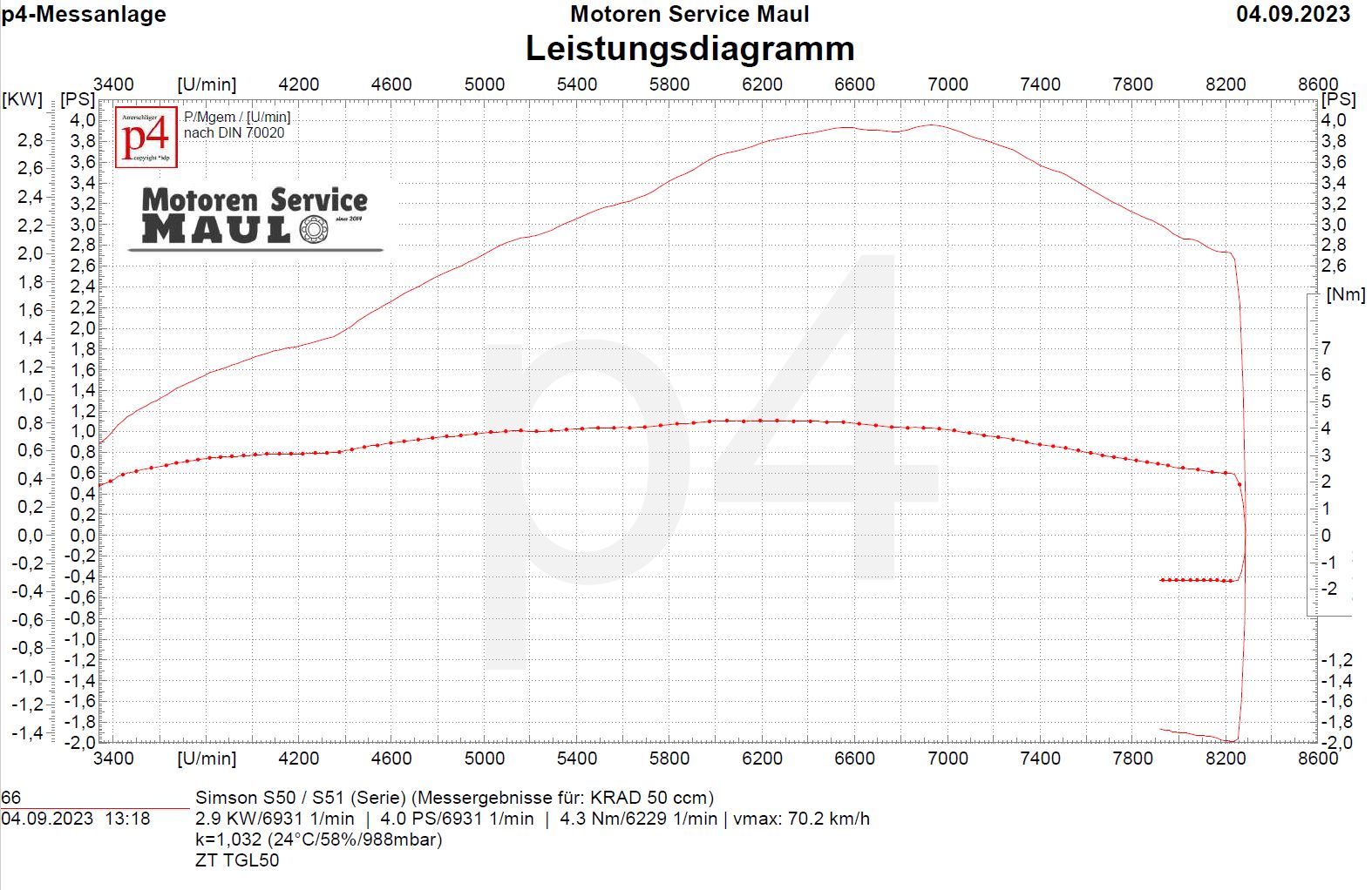

  • Wie versprochen meine Ergebnisse. Der TGL50 samt ZT Zylinderkopf wurde mir kostenlos von ZT zur verfügung gestellt, wer mich kennt weiß, dass dies keinerlei Einfluss auf meine Einschätzung hat ;)
    Fahrzeug:
    DDR 6V E Zündung 1,8 v.OT
    BVF 16N1-11
    Auspuff Serie
    Krümmer ungekürtzt
    Ich habe den Zylinder auf das Fahrzeug gebaut womit auch mein NPC Test durchgeführt wurde. Der 60km/h Serien NPC war dort auch noch montiert. Ich habe also testweise zwei mal die selbe Runde gedreht.
    ZT Zylinder montiert, QK ist mit der dicken Dichtung bei 0,9mm. -> 20km gefahren -> auf den Prüfstand.
    Subjektiver Eindruck: Fährt obenraus kraftvoller als ein Serien Zylinder, Motorenlauf merklich rauer (vermutlich auf die Verdichtung zurück zu führen). Hält Bergauf seine Geschwindigkeit deutlich stabiler als der serien Zylinder. Endgeschwindigkeit mit Serien Auspuff vielleicht +3km/h im vergleich zum 60km/h NPC.

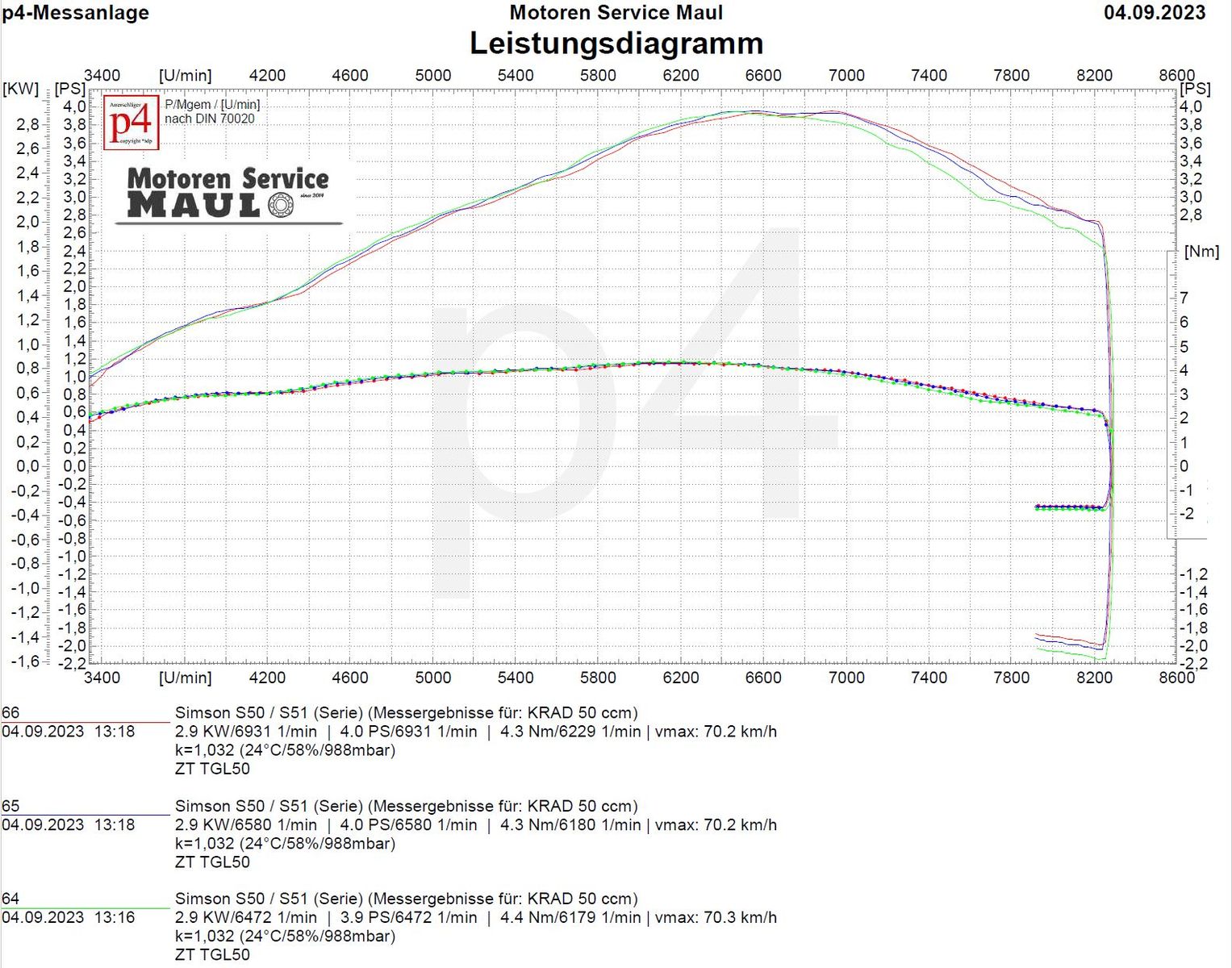

    Prüfstand: Eingemessen wurde 3x zur verifizierung
    Einmessen:

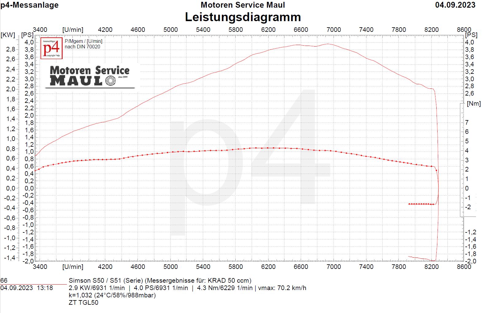

    Radleistung:

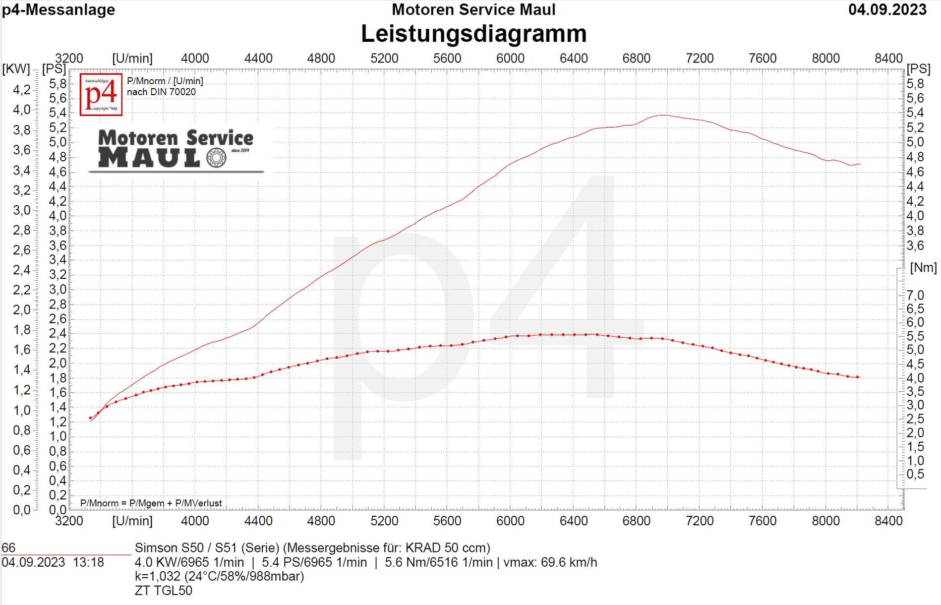

    Motorleistung (Leistung an der Kupplung):

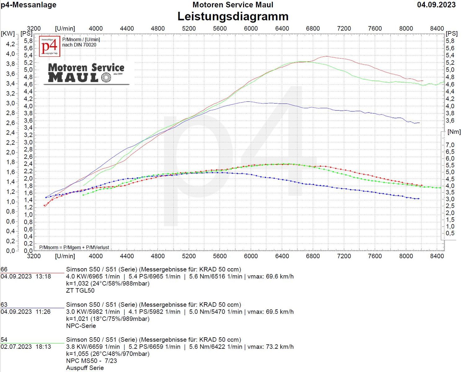

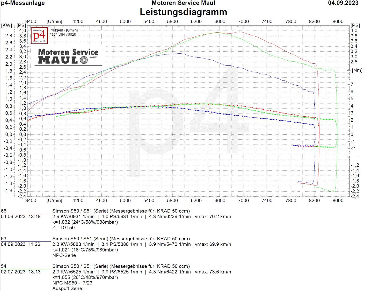

    Vergleich zu NPC Zylindern:
    Rot: ZT TGL50
    Grün: MZA NPC MS50 (Messung vom 02/07/23)
    Blau: MZA NPC 60km/h (Tagesaktuelle Messung)

    Man sieht Anhand der Diagramme, dass der 50N TGL auch aus dem Drehzahlkeller annähernd so gut geht wie der S51 NPC-Zylinder, oben raus aber besser als der MS50 NPC-Zylinder.
    Ich bezweifle, dass man für den Preis des ZT-Zylinders bei einem Privattuner die gleiche Qualität und Leistung/Fahrbarkeit erhält, dafür bieten die Stino-Zylinder eine zu schlechte Basis (speziell die Innenradien und das Volumen des Auslasskanals).
