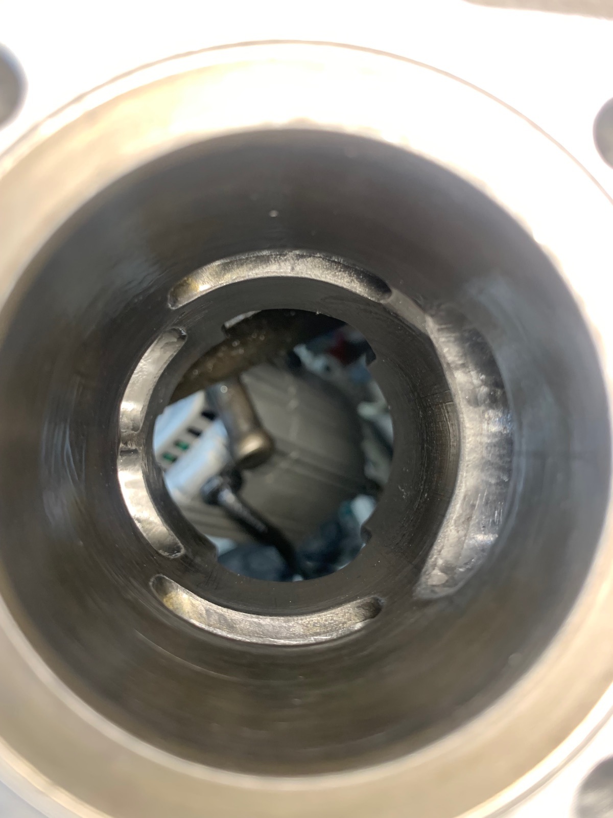

Den Vergaser hatte ich vor Ort schon offen. Da waren kleine Krümel in der Kammer. War so Grünspaniges Zeug, sicher der längeren Standzeit geschuldet. Düsen hatte ich alle draußen und durch gepustet.
Deshalb kam ich auf das Thema Nebenluft am Wellendichtring auf der Lichtmaschinen Seite.
Bin halt kurz davor auch recht flott den Berg runter gefahren. Wenn ich da über die Geschwindigkeit die Drehzahl zurück rechne waren das rund 9800U/min. Vielleicht hats da einfach "Plopp" gemacht. ![]()
