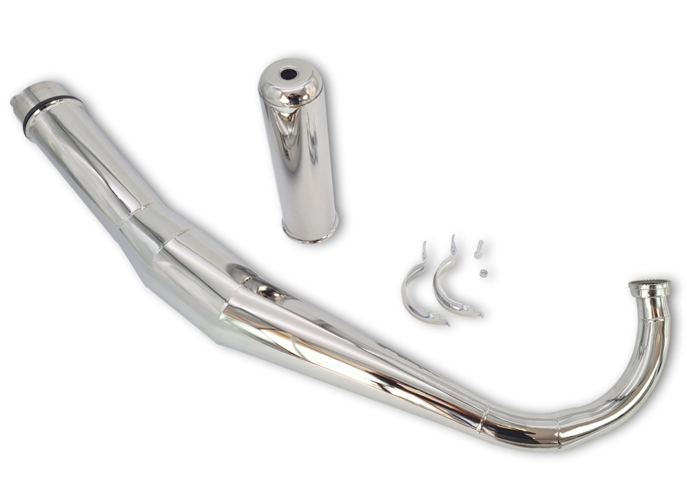

  • Ein Unterschied sind die Schweißnähte. Bei Adler sind die unglaublich gut. Die Verarbeitung ist absolut einwandfrei.
    Der G85 Premium den ich mal gesehen hatte konnte in dem Punkt nicht mithalten.
    Das ist aber rein optisch.
    Vom Aufbau ist es ja das gleiche Konzept (MZA Auspuff als Basis).
  • ...also scheint die Verarbeitungsqualität am Adler-Tech etwas besser zu sein🤔
    Wie steht es um die Funktion/Wirksamkeit?
    Ich möchte den Auspuff an einem RS1004D der ersten Generation, also von den Steuerzeiten eher der aktuelle RS1004SP fahren.
    Ich hatte auch schon den daily race sp, der war mir aber für den alltäglichen Gebrauch zu spitz. Der aktuelle daily race d hat bei ca. 5000 U/min. ein relativ stark ausgeprägtes Leistungsloch. Darum wollte ich gerne nochmal einen anderen Auspuff ausprobieren.
    Ob der Adler oder der JW besser funktionieren kannst du nur ausprobieren. Bei mir hat der AT85C gut am ZT110 S3 funktioniert. Aktuell fahre ich ihn am ZT120 und bin sehr zufrieden. Für mich ein wirklich guter (Alltags) Auspuff, auch für größere Hubräume.
    DR D habe ich auch noch liegen. Der funktionierte noch an keinem meiner Motoren gut. Dafür aber sehr laut und mit der üblichen DR Blechqualität.
