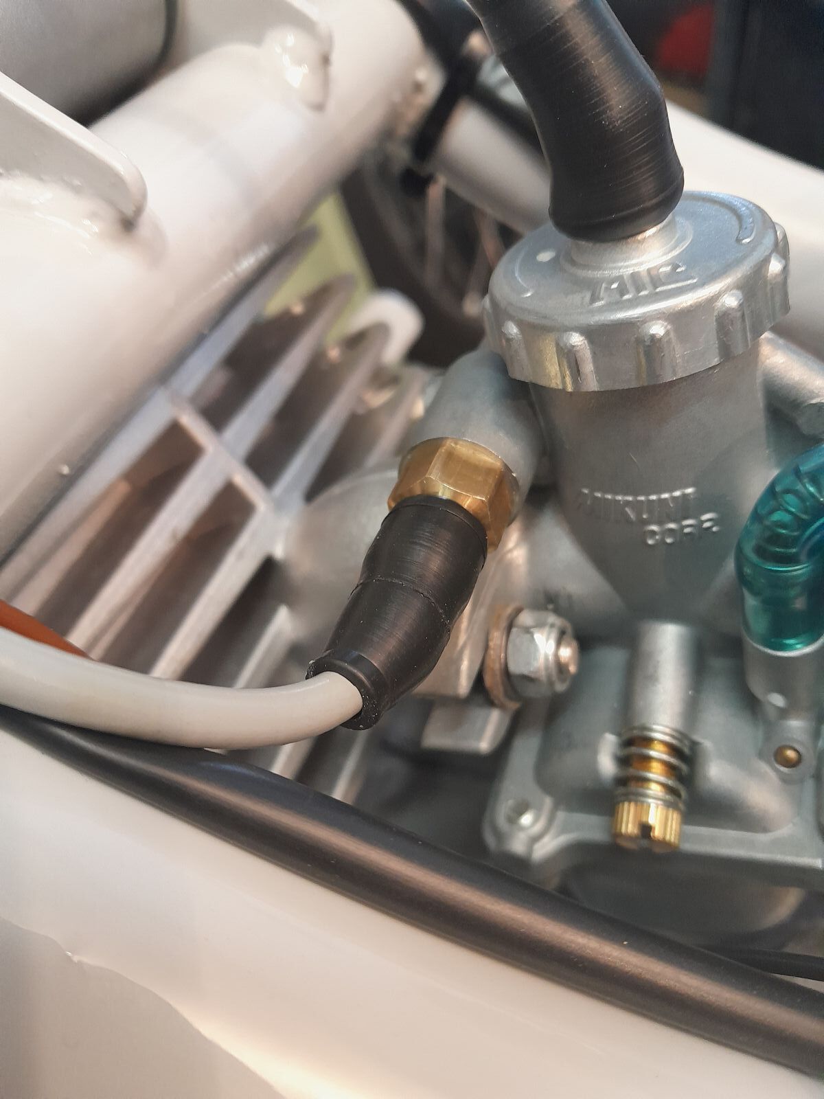

Das Umbauset ist aber gelinde gesagt der letzte husten. Kann man nur als Hilfestellung für was eigenes nehmen.
Für die MIK-VM Vergaser gibt es Umbausätze auf Bowdenzug-Choke.
Auch für die Schwalbe?
Die hat da das Rahmenrohr.
Ist mir für den Moment eh zu experiementell, alleine wegen des Anschlussgummi hinten.
Es soll einfach wieder laufen. danke -
Funktioniert!
Siehe Seite 9.

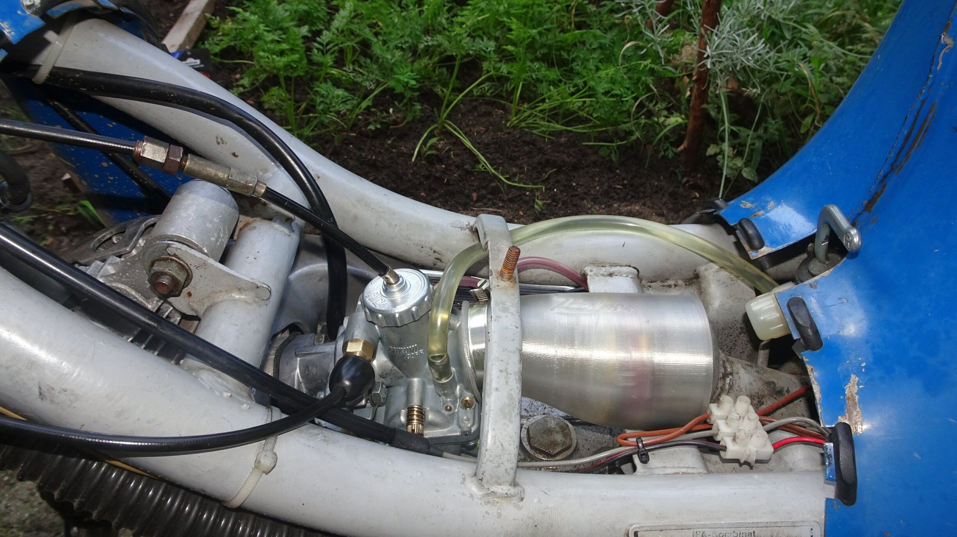

Wunderte mich etwas das da nichts vom Umbauset kam, aber war Dir wohl kurzzeitig entfallen.
Gerade weil ein Mikuni dem BVF immer vorzuziehen ist...
Die hat da das Rahmenrohr.Ja, das passt grad so, habe es an einer "Gebläseschwalbe". Ohne dem Ansaugzwischenstück wirds aber nichts.
