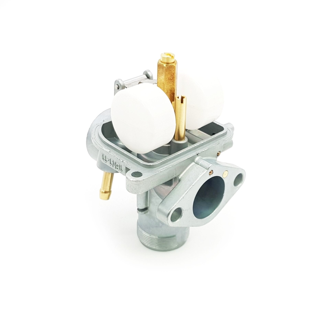

Guter Orginal aufschrift 21BVF
  • Das mit den RVFK CS kann zur Gelduldsprobe werden. Die letzten Tage war es schön und über 10°C warm, alles bestens. Heute war es wieder frischer Richtung null Grad, und der 18er RVFK CS zickt wieder. Kaltstartverhalten ist eine Katastrophe wie auch das Verhalten bei Teillast. Alle Leerlaufdüsen probiert, Düsenstöcke von 60 bis 66 getestet mit allen Nadellstellungen und zig Hauptdüsen. Bei wenig Drehzahl ruckelt und stottert der Motor nur vor sich hin, das kriegt man nicht weg. Ich dachte zuletzt jetzt habe ich ihn abstimmen können, Fehlanzeige. Das Problem mit den niedrigen Drehzahlen und dem Übergangsverhalten tritt öfter auf, da bin ich nicht alleine.
