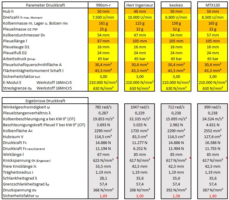

  • Flymo hatte ja beschrieben, dass der Sicherheitsfaktor mit steigender Drehzahl expotenziell sinkt.
    Gut möglich, dass in einem Tourenmotor, der nur 7,5k dreht, alles im grünen Bereich ist.
  • Ist auch rechnerisch im grünen Bereich.
    Eventuell hast du noch einen Kolbendurchmesser.
    Ja wunderbar :D
    Kolbendurchmesser 54mm

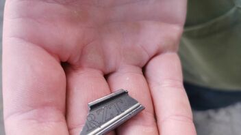

  • Der Schaden vom letzten We (Sprintmotor) war ein 85er mit 90mm Pleuel.

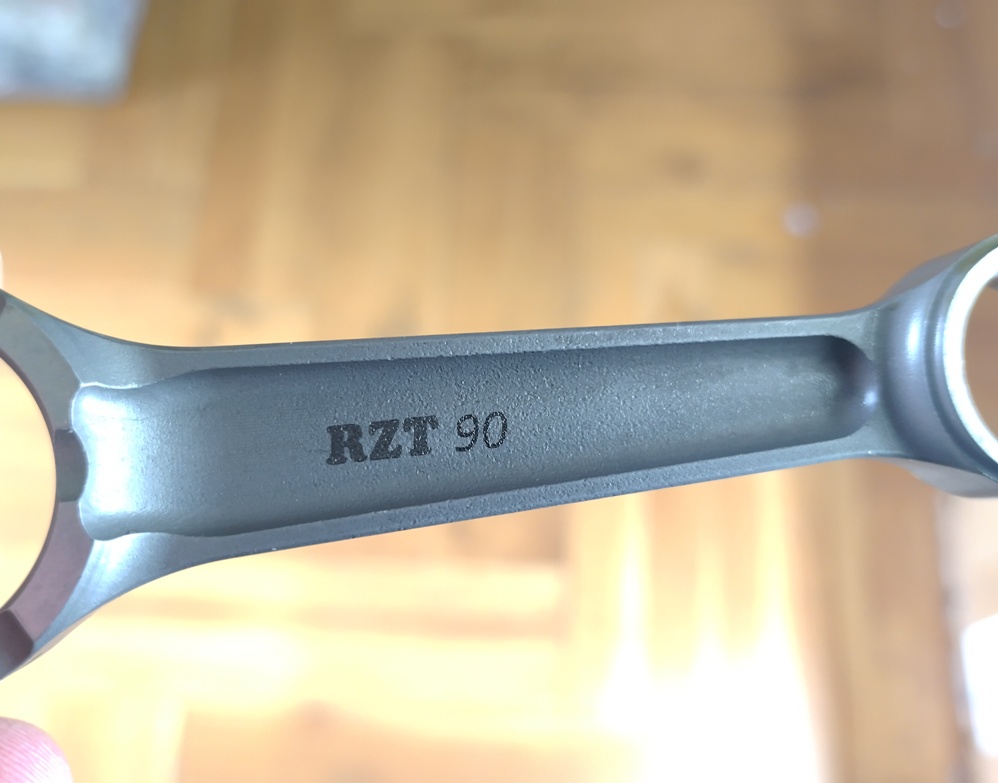

    Hmm. Irgendwas kommt hier durcheinander. Dieses Stück
    ist nachweislich nicht von einem 90er Pleuel.
    MFG RZT
  • Was der Kollege da direkt verbaut hat weis ich nicht. Ich bin nur befreundet mit den Veranstaltern des Treffens und einer davon hielt mir das Stück unter die Nase. Hat er vom Eigentümer des Schadensmotor erhalten, sagte er mir.

  • War 44mm Hub und 90mm Pleuel.
    Die Welle wurde vor ca. 2 Jahren gekauft.
    Ich probieren noch die Daten von Kolben zu bekommen, das man dahingehen noch weiter rechnen kann, was ungesund für die Art Pleuel ist.

    • einen Schaden mit diesem "90er RZT Pleuel" hat es so nie gegeben. Unser 90er Pleuel sieht schon immer so aus wie hier auf dem zweiten Bild (anders formuliert: der erste Kunde der mir ein solches "90er RZT-Pleuel" auf den Tisch legt bekommt einen 1000,- Euro-Warengutschein von mir)
    • egal wie: einen Schaden wie auf dem ersten Bild würde es so reell nie geben. Ein Pleuel bricht und verformt sich dabei, oder es reisst ab wodurch dann nicht zwei Bruchstellen entstehen (zufällig genau im Bereich des RZT-Logo`s :D). In dem Moment wo der erste Bruch/ Riss passiert ist gibt es keine Kräfte mehr für einen zweiten Abriss.

  • Ich muss Ihnen aber sagen, dass ich das Bild selbst gemacht habe, das Stück auch in der Hand hatte. Warum soll jemand an solch einem Tag das nutzen um ihnen bewusst zu Schaden? Was das für eine KW war, kann ich nicht sagen, nur dass das so an dem Tag geschehen ist. Sollte ich einem Betrug erlegen sein und sich in der Simson Szene sowas abspielt, sind wir absolut Gesellschaftlich verloren.
