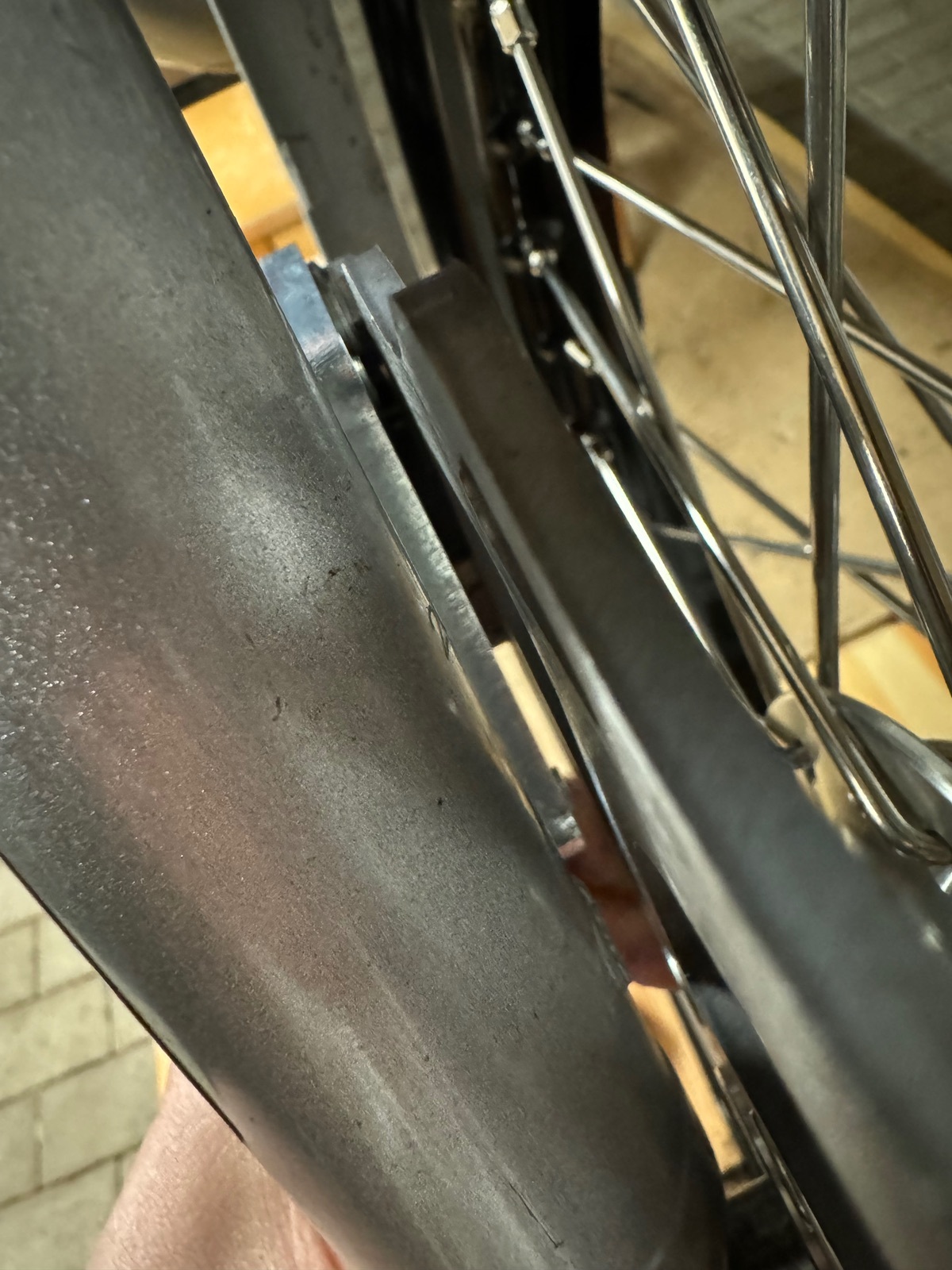

Bin gerade dabei mein Rad und die Telegabel welche universell für Scheibe und Trommel ist auszumitteln.
Da der Bremssattel schwimmend gelagert ist hab ich ein gewissen Bereich der beweglich ist.
Eher die Bremsscheibe mehr Richtung Gabelholm oder soweit wie möglich weg davon ? -
Die Felge muß sich mittig zwischen den Gabelholmen befinden und die Scheibe mittig zwischen den Bremsklötzen bei eingefahrenen Kolben, egal ob Festsattel oder Schwimmsattel.
Die Scheibe kann ruhig nah am Holm sein. Wichtig ist, daß der Sattel nicht mit den Speichen in Kontakt kommen kann. Der Sattel wird mittels U-Scheiben aus distanziert.
