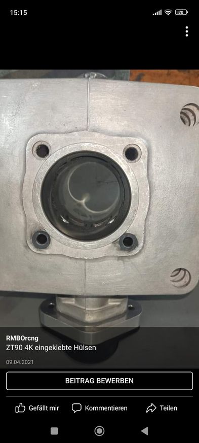

Hab mich jetzt für die entschieden https://www.amazon.de/gp/aw/d/B08169…ob_b_prod_image . Waren im Vergleich die günstigsten, falls jemand irgendwann nochmal welche kaufen will.
musste leider feststellen, dass 7mm Rohr nicht reicht. Die fallen ganz geschmeidig durch. Hab dann mal gemessen, man braucht etwa 7,3 mm beim lt 85
Würde ich auslasseitig auf jeden Fall mit passenden Hülsen regeln.
Einlasseitig kann man die Hülsen einkleben.
Aber Versuch macht kluch. Vielleicht klappt das ja auch dauerhaft am Auslass und an den enorm heißen Hülsen.
Übrigens kann man das mit den 7,3 nicht pauschalisieren. Hätte auch schon lt85 wo die 7er Hülsen gepasst haben
7mm Hülsen haben letztens beim MZA 85er gepasst.
Die Almot LT85 Rohzylinder hatten bis vor ca. 2 Jahren eine Stehbolzenbohrung von knapp unter 7,0mm. Für 7er Hülsen musste man die Stehbolzenbohren leicht aufbohren. Seit ca. 2 Jahren sind die Stehbolzenbohrungen leicht über 7,0mm. Die Hülsen rutschen nun leicht rein. Kleber sollte also verwendet werden.
Wenn die Bohrungen zu viel Luft haben, die Löcher oben und unten einige Millimeter tief auf ca. 8mm Durchmesser Bohren, dann die Hülsen einkleben. Dann wirds auf jeden Fall dicht.
unten seh ich kein Problem, da ist eh die dichtung. Ich werd mir jetzt welche drehen lassen, die genau passen. Polle wieso sollte kleben mit z.b. jb weld an der Auslass seite nicht dauerhaft halten?

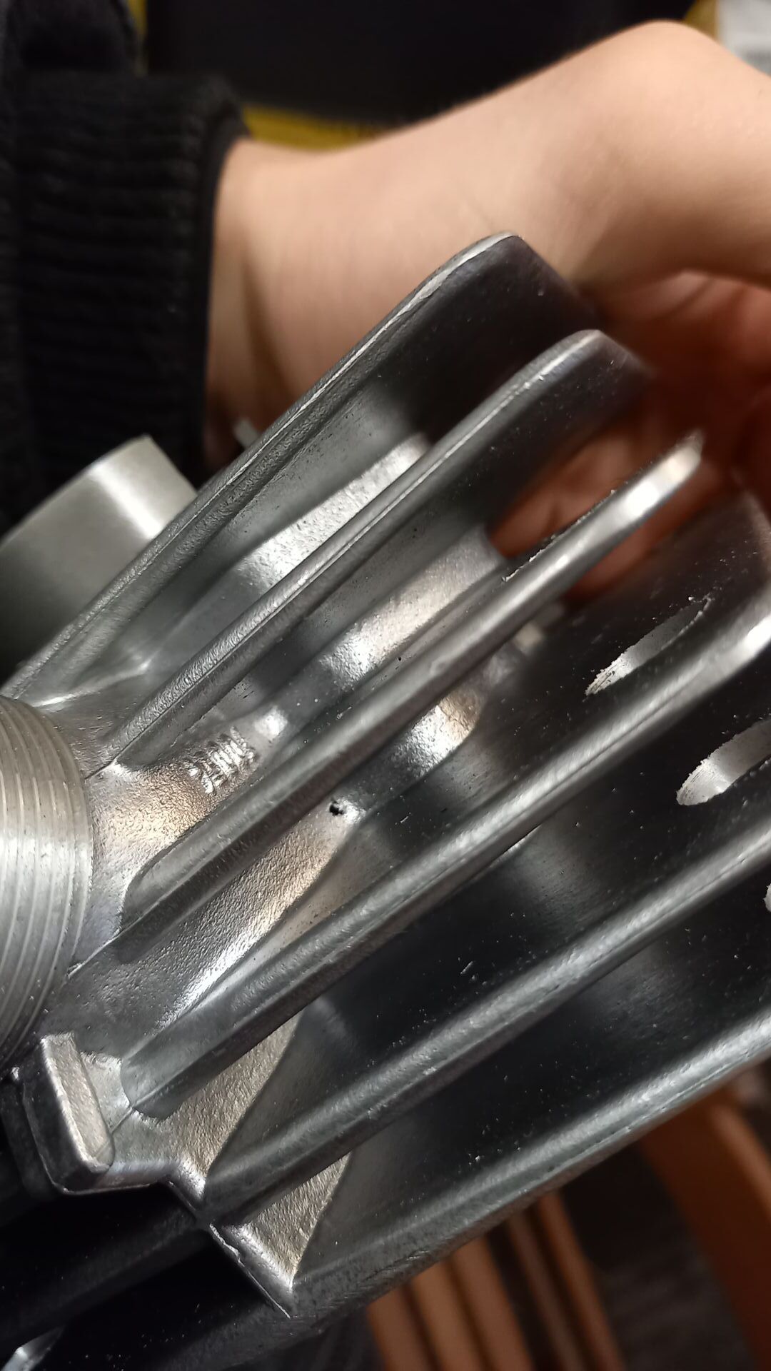

Wenn einige hier an den Stehbolzen schon befürchten, dass das nicht hält, da brauch ich dort an der Stelle im Bild ja garnicht anfangen zu kleben?
Obwohl ich schon bei einigen gelesen habe, das es hält.
Zwischen den Kühlrippen alles schön mitm Fräser anrauen, mit Knetmasse den Bereich, den du kleben willst abgrenzen und "großzügig" JB zwischen die Rippen laufen lassen. Hält ewig und ist bewährt.
Noch nen Tipp: hinter den Durchbruch mache ich immer Knete, damit das JB nicht in den Kanal reinläuft. Gut eignen tut sich da auch das Wachs, welches um den Snack Käse "Babybel" drum ist.
Danke dir. Da kommt demnächst mal babybal auf den Tisch
