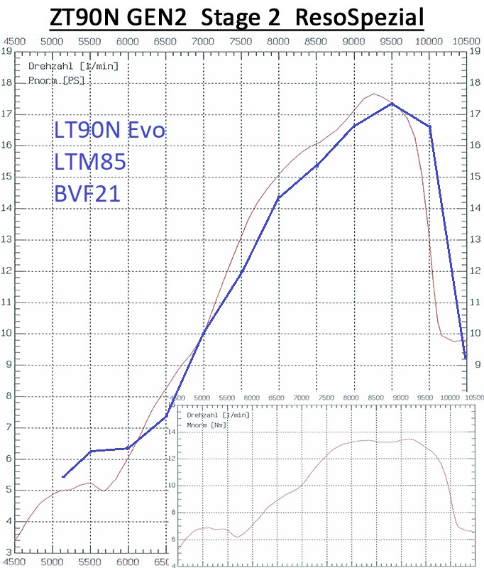

• Habe mal aus Interesse das LT90N Evo Diagramm beim ZT90N zum Vergleich reingekritzelt. (Beide mit BVF21 und Auspuff vergleichbar)
    Unterschiede sind marginal (Messtoleranz, anderer Prüfstand, anderer Auspuff, Bedüsung usw.).
    Denke, dass es schwierig ist auf diesem Niveau noch "Quantensprünge" zu erreichen. Beides starke Zylinder auf jeden Fall. 👍

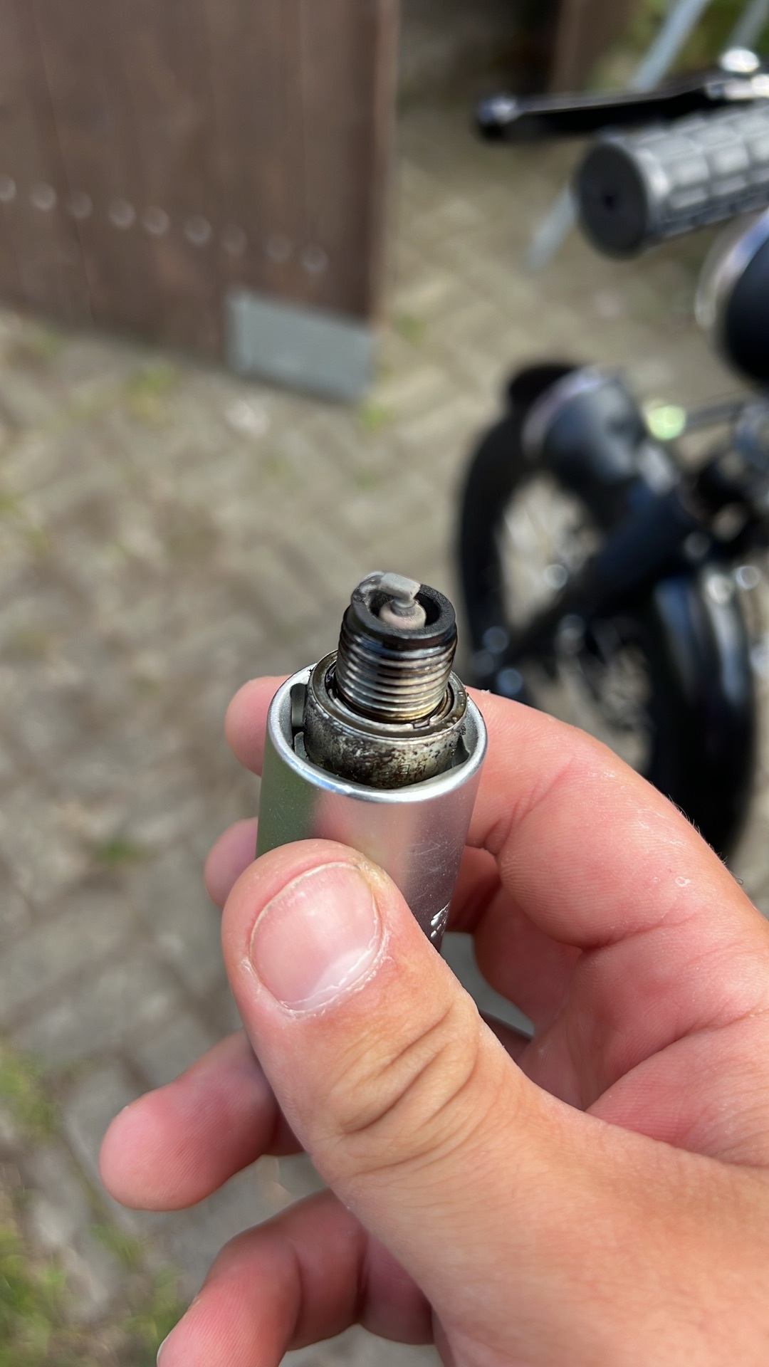

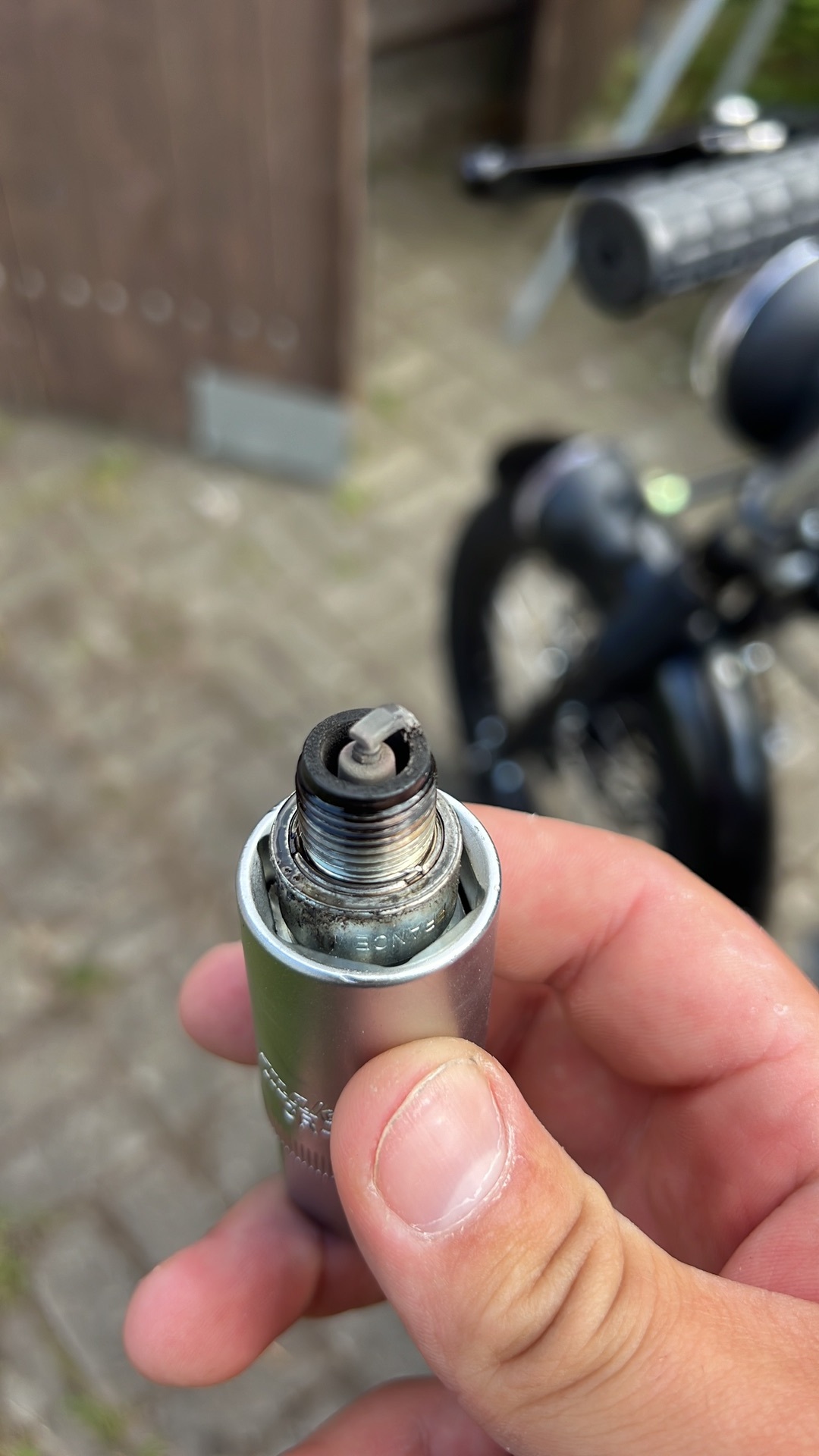

  • Sieht wiedermal zwiespältig aus. Rand und Gewinde nass. Elektrode hell, aber eigentlich für vollsynth. ok. Gönn dir nach dem Abstimmen mal ne neue. Die ist runter. Guck ob er mit ner 180 noch genauso ausdreht. Denke aber das könnte jetzt schon so passen. Wie schon geschrieben, würde ich auf Geräusche und Verhalten beim Abtouren aus Teillast sowie Volllast achten.
  • Hallo,
    Die Kerze wurde nach ca 15 Kilometern geprüft und das auch unter fast nur Volllast 3-4km Dorf rest Landstraße
    Bin jetzt 50km gefahren meist nur Vollgas bei 100 km/h ca. Kerze sieht immer noch aus wie vorher.
    Motor hört sich meiner Meinung nach gut an und macht keine komischen Geräusche hält die Leistung die ganze Zeit.
    Ich werd die Tage mal 180hd versuchen
    Ich verwende Pole Position und fahre 1:40
    Zylinder ist mittlerweile schon über 500km verbaut
    kann ich diese Kerze auf dem Zylinder fahren ?
    Zündkerze NGK BR8HIX Iridium
    Lg

  • Aus der LT-Abstimmanleitung:
    Man kann natürlich auch, passende Strecke vorrausgesetzt, bei Vollgas den Motor ausmachen und sich ausrollen lassen. So wird das Kerzenbild noch genauer...
    Falls es so, wie im Auszug, nicht umgesetzt wurde, nochmal ran an den Speck. Und ob es 1:40 wirklich braucht wage ich zu bezweifeln...
